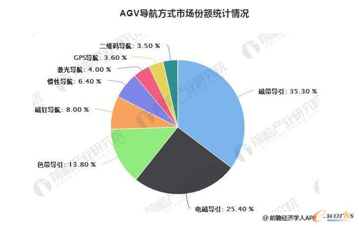

AGV导航方式市场份额统计情况
AGV导航方式市场份额统计情况(数据来源:前瞻产业研究院)
    当前正处于AGV导航方式发展的第三阶段,即“百花齐放”,多种导航导引方式并存。一方面,传统导引方式仍在广泛使用,根据前瞻产业研究院2018年整理数据,磁导引、磁带导引、色带导引仍占据着AGV导航方式共74.5%的市场份额。另一方面,二维码导航、激光导航、惯性导航、GPS导航等也都应用到AGV系统中,且AGV导航技术也在持续创新,视觉导航、自然导航、荧光导航等都具有良好的应用前景。此外,随着市场需求的不断变化,未来也必将有更多的导航方式出现。

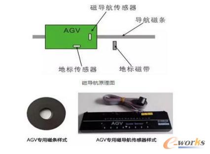

磁导引原理图
磁导引原理图
    1.磁导引
    磁导引又分为磁带导引、磁点(磁钉)等导引方式,也即在AGV的行驶路径上贴磁带或打磁点(磁钉),通过磁感应信号实现导引。目前,磁带、磁点(磁钉)导引技术比较成熟,应用也较为广泛。
    其优点是改变或扩充路径较容易,磁带、磁点的安装简单;缺点则是易受AGV行走路径周围的金属物质的干扰。此外,由于磁带外露,容易受到机械损伤和污染,导航的稳定性受环境影响较大,因此近年来此类AGV较多采用磁点(磁钉)方式。

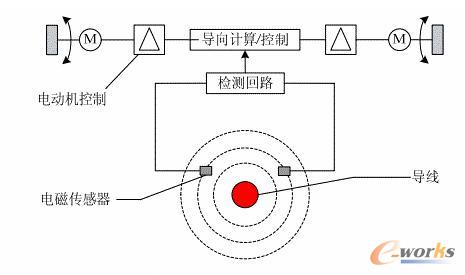

    该导引方式的基本工作原理为:在AGV的行驶路径上埋设金属导线,并加载低频、低压电流,使导线周围产生磁场,AGV上的感应线圈通过对导航磁场强弱的识别和跟踪,实现AGV的导引。
电磁感应导引结构图
电磁感应导引结构图
    其优点为引线隐蔽,不易污染和破损,导引原理简单可靠,便于控制和通讯,无声光干扰,制造成本较低;缺点则为路径更改的灵活性差,调整变动麻烦,感应线圈对周围的铁磁物质较敏感。在国外,对于一些路线比较简单、需要24小时连续作业的工况(比如发动机等装配生产线),基于非接触供电技术的电磁导引AGV应用是比较多见的。

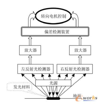

光学导引原理
光学导引原理
    3.光学导引
    该导引方式的基本工作原理为:在AGV的行驶路径上涂漆或粘贴色带,通过对光学传感器采入的色带图像信号进行识别实现导引。此外,用CCD摄像机和图像处理系统替代普通的光学传感器可以有效提高导引系统的可靠性。目前,光学导引技术成熟,应用也较为广泛。
    光学导引与磁带导引比较类似,主要优点为灵活性较好,地面路线设置十分简单;缺点则是易受色带污染和磨损的影响,对环境要求较高,导引可靠性受制于地面条件,停位精度比较低。

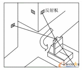

反射板激光导航示意图
反射板激光导航示意图
    4.激光导航
    最初的激光导航需要反射板来做辅助,称为反射板激光导航模式,即在AGV行驶路径的周围安装位置精确的激光反射板,AGV通过发射激光束,同时采集由反射板反射的激光束,来确定其当前的位置和方向,并通过连续的三角几何运算来实现AGV的导航。依据同样的导航原理,若将激光扫描器更换为红外发射器或超声波发射器,则反光板激光导航可以变为红外导航或超声波导航。
    激光导航的主要优点为定位精确,能适应复杂的路径条件及工作环境,能快速变更行驶路径和修改运行参数;主要缺点则为激光定位装置成本较高。对环境要求(如外界光线、地面要求、能见度要求等)相对较高,不适合室外(尤其是易受雨、雪、雾的影响)应用。
    目前,基于SLAM(Simultaneous localization and mapping,同步定位与地图创建)技术的无反射板激光导航,由于突破了诸多局限,实现了AGV在复杂环境下也能精准定位、快速部署而备受关注,成为许多AGV厂商的研发方向。

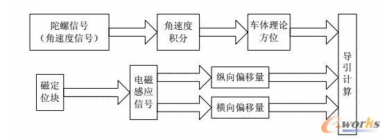

惯性导航原理图
惯性导航原理图
    5.惯性导航
    惯性导航,即在AGV上安装陀螺仪,在行驶区域的地面上安装定位块,AGV通过对陀螺仪偏差信号(角速率)的计算及地面定位块信号的采集来确定自身的位置和方向,从而实现AGV的自动导引。
    惯性导航作为AGV领域新兴的导航方式,在军方较早运用。其优点是技术先进,定位精准,地面处理工作量小,路径灵活性强。缺点则是制造成本较高,导航的精度和可靠性与陀螺仪的制造精度及其后续信号处理密切相关。

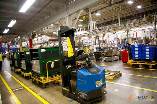

    6.视觉导航
    AGV领域的视觉导航,是指以摄像头获取可见光信号,基于模拟视觉的导航系统,也即在AGV上安装CCD摄像机和传感器,AGV在行驶过程中通过视觉传感器采集图像信息,并通过对图像信息的处理确定AGV的当前位置(识别给定路标)。
美国SEEGIRD公司的视觉导航AGV
美国SEEGIRD公司的视觉导航AGV(图片来源于SEEGIRD官网)
    视觉导航方式不需要人为设置任何物理路径,具有路线设置灵活,适用范围广,成本低,允许无固定参照物等优点,理论上具有最佳导航柔性,也是未来的发展方向。但是,由于基于无固定参照的视觉导航AGV其定位精度往往不高,利用车载视觉系统快速、准确地实现路标识别这一技术瓶颈尚未得到突破。

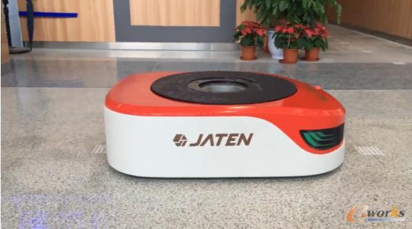

嘉腾二维码导航AGV
嘉腾二维码导航AGV(图片来源于嘉腾机器人官网)
    7.二维码导航
    二维码导航实际上也属于视觉识别类导航,且与磁钉导引较为相似,只是坐标标志物不同,前者是磁钉,后者是二维码。其原理是AGV通过摄像头扫描地面QR二维码,通过解析二维码信息获取当前的位置信息。二维码导航通常与惯性导航相结合,以实现精准定位。
    二维码导航比磁导航定位精确,在铺设、改变路径上也较容易,便于控制,对声光无干扰。缺点则是路径需要定期维护,在项目现场需要铺设大量二维码,且二维码易磨损,比较适合全自动无人化环境。

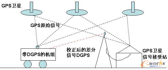

dGPS导航原理
dGPS导航原理
    9.GPS导航
    GPS(Global Positioning System,全球定位系统)导航,即通过卫星对非固定路面系统中的控制对象进行跟踪和制导,其精度取决于卫星在空中的固定精度和数量,以及控制对象周围环境等因素。因GPS定位系统用于AGV定位时存在近距离定位精度低等问题,由此也衍生出iGPS(室内GPS)和dGPS(用于室外的差分GPS)导航系统,其精度要远远高于民用GPS。目前应用于AGV上的GPS导航技术还在发展和完善之中。

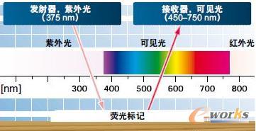

    荧光导航一定意义上可以说是磁导引和色带导引的升级版。荧光导航的工作原理是,荧光导航传感器发射经调制的紫外光,当荧光色带上的荧光物质被紫外光激发,即会发射出波长在可见光光谱范围内(约420nm到750nm)的可见光,荧光导航传感器通过接收此光线,从而测量判断色带与AGV的相对位置,让AGV小车沿既定路线行驶。
荧光导航工作原理
荧光导航工作原理(图片来源于德国西克SICK微信公众号)
    荧光导航兼具磁导引的耐污染能力和色带导引的抗干扰能力,提供更高的精度和集成度,并能优化小车控制。缺点则是与目前主流的磁导引方式相比,荧光导航传感器本体成本略高,但与磁条路线相比,荧光色带将会省去90%的路线成本,因此也能一定程度上削减整体方案成本。该导航技术自推出后即备受关注,也是AGV导航技术创新的方向之一。
