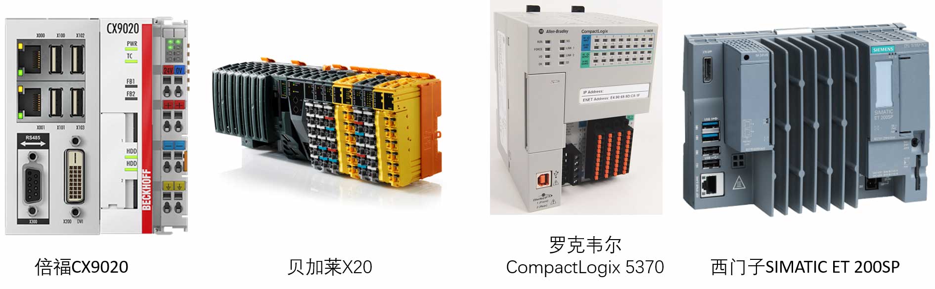

       但目前市场上的被称为“PLC”的产品实际上已经包括了PAC和PC-Based控制器。需注意的是,PC-Based控制器属于PAC的重要分支。狭义上指x86硬件+Windows(带实时扩展),如倍福CX系列+TwinCAT、西门子WinAC RTX;广义上还包括x86硬件+RTOS组合,如罗克韦尔ControlLogix、贝加莱X20控制器+Automation Studio等。
图1 市面上的各种控制器

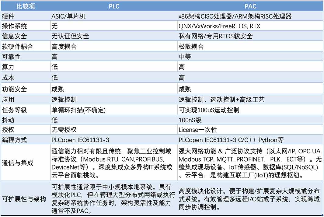

       看到这家公司的背景时,笔者的脑海里只浮现出一句话“IT与OT融合!”OT这一概念是Gartner于2006提出来的,IT与OT融合更是后话。而在OT的底层硬件中,控制器占据重要位置。ARC在2002年根据工业控制器市场现状,提出了PAC概念,出乎意料,又在情理之中。这里的情理指对技术趋势的判断,整合PLC与PC-based控制器,让软件使控制器进一步具备“以不变应万变”的能力。PAC是继承了PLC硬实时控制特性,并顺应软硬件解耦技术趋势发展而来的控制器。也可以说,PAC是“IT与OT融合”式的控制器,融合了PLC的可靠性与PC的开放性。当然,工程师们最关心的是PAC与PLC到底有什么区别? PLC强调“专用硬件+简化软件”,而PAC强调“通用硬件+开放的软件平台”。
表1:PAC与PLC的区别

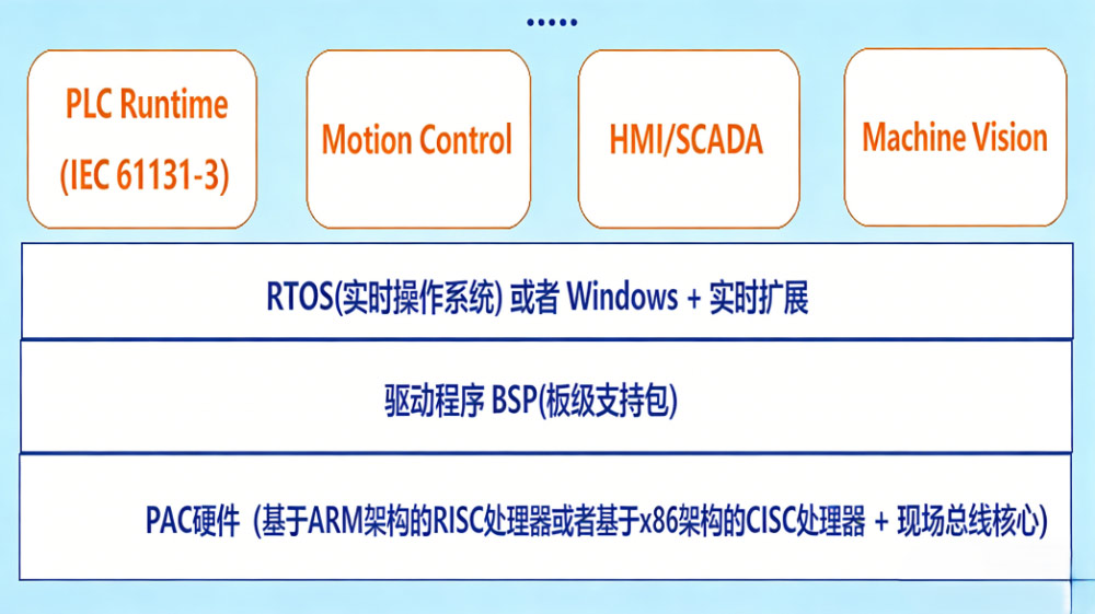

PAC核心架构
       PAC采用分层架构设计,底层为硬件,核心是处理器与现场总线芯片;中间层可分为驱动程序与操作系统,主要负责硬件资源管理;顶层为逻辑控制、HMI、运动控制、机器视觉等应用模块,各层级协同保障稳定运行。
图2 PAC架构图
       PAC处理器主要分为两类,一类是x86架构CISC处理器,计算能力强,适用于中高端PAC;另一类是ARM架构RISC处理器,低功耗优势显着,多用于中低端PAC。
       PAC操作系统可分为两大类。第一类是实时操作系统(RTOS),典型代表有VxWorks、QNX、Windows CE和RT Linux。第二类是搭载实时扩展的 Windows系统,Windows本身不属于实时操作系统,其任务调度的确定性不足,需要通过外部扩展提升调度确定性。主流的实时扩展软件有IntervalZero 的 RTX、TenAsys INtime® RTOS、Beckhoff 实时扩展、CoDeSys Control RTE、Kithara RealTime Suite等。

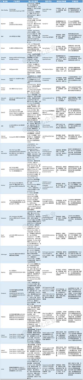

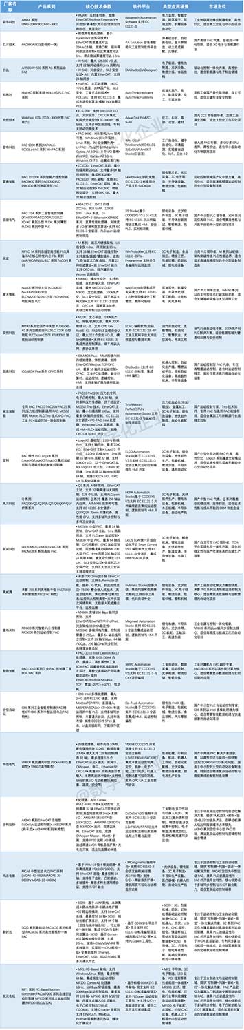

三、这些“巨头”都在造PAC
       在工业自动化向智能制造、IT/OT深度融合转型的进程中,PAC凭借兼具PLC可靠性与PC开放性、集成逻辑、运动、视觉、数据采集等多领域控制的核心优势,已成为高端装备与智能产线的核心控制载体。从美国罗克韦尔、德国倍福、西门子等国际老牌巨头,到日本欧姆龙、三菱电机等亚洲领军企业,再到研华科技、汇川技术、新时达等国产自动化厂商,全球工业自动化领域的头部企业均已布局PAC产品线,形成了覆盖高端离散制造、过程控制、运动控制、国产化自主可控等全场景的竞争与供给格局。
表2国外PAC厂商
表3 国内PAC厂商
       整体来看,国内外PAC厂商已形成清晰的市场格局与技术发展脉络。国际巨头凭借深厚的技术积淀与全球化服务能力,主导着大型离散制造、关键过程工业及高端精密装备市场;国产厂商则依托本土产业优势,在3C电子、新能源、物流等领域快速崛起,同时在流程工业与关键基础设施领域加速国产化替代,形成了差异化的市场定位。技术层面,EtherCAT总线、IEC 61131-3全语言编程、IT/OT深度融合已成为PAC产品的标配,多轴同步控制、安全认证、模块化扩展等特性进一步夯实了其核心竞争力。行业竞争正从单一硬件性能比拼转向“控制+软件+生态+服务”的综合能力竞争,国产PAC厂商凭借对本土市场的深度适配与持续技术创新,正逐步实现从跟随到引领的转变,推动工业自动化领域的自主可控进程。
