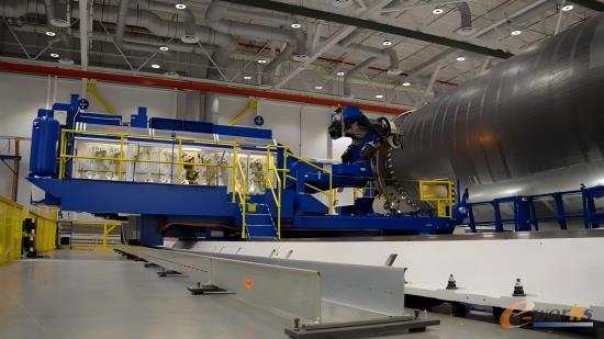

       在航空航天领域,为实现极致轻量化,广泛采用碳纤维增强树脂基复合材料(CFRP)。例如,波音787客机机身CFRP占比超50%,实现结构减重20–30%、燃油效率提升15%、维护成本降低30%;空客A350的CFRP占比达53%,进一步提升轻量化与航程表现;长征系列运载火箭在整流罩、仪器舱等部位应用CFRP,实现10–25%的减重,提高运载能力与可靠性;碳/碳复合材料还将用于长征九号的高温热防护结构,确保在极端环境下保持性能稳定。
波音787的机身
波音787的机身

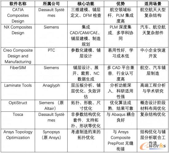

       复合材料设计离不开专业软件工具的支撑。目前市场上的主流软件工具成熟,覆盖了从概念设计、详细铺层到优化分析的全过程。根据功能侧重点不同,可分为通用CAD复合材料模块、专业铺层设计软件及拓扑优化工具三大类。
       通用CAD软件复合材料模块通常集成于主流PLM系统中,优势在于几何建模能力强,适用于大型复杂结构的初步设计与多学科协同。例如,CATIA Composites Design支持铺层定义、展开、激光投影数据生成及DFM检查,被波音、空客等航空制造商广泛采用,是航空复合材料结构设计的标杆工具。NX Composites Design支持铺层建模与制造规划,并与Teamcenter PLM深度集成,便于实现多学科协同与全生命周期数据管理,广泛应用于汽车与航空航天领域。Creo Composite Design and Manufacturing可进行铺层设计与基本仿真,其界面友好、学习曲线平缓,适合中小型企业快速上手。
       专业铺层设计与分析软件专注于铺层的细节定义、工艺数据生成及层压板分析,通常具备良好的兼容性,可独立运行或作为插件运行。例如,FiberSIM专注于复合材料铺层设计、展开、裁剪及NC数据生成,可与CATIA、NX、SolidWorks等主流CAD平台无缝对接,行业认可度高,广泛应用于航空与汽车复合材料制造。Laminate Tools侧重于层压板分析、铺层优化与失效评估,内置多种失效准则,适合科研院所与高端工程分析中的快速校核。
       拓扑优化工具侧重于概念设计阶段的材料布局优化,旨在寻找最优结构形式。其中,OptiStruct是业界领先的结构优化工具,支持复合材料拓扑、形貌与尺寸优化,常用于设计初期生成高效的材料布局方案。Tosca作为一款非参数优化套件,提供拓扑、形状与条纹优化,常与Abaqus耦合进行复合材料结构优化。Ansys Topology Optimization集成于Workbench环境,支持考虑制造约束的拓扑优化,并可与后续铺层分析无缝衔接。
主流复合材料设计软件对比
主流复合材料设计软件对比

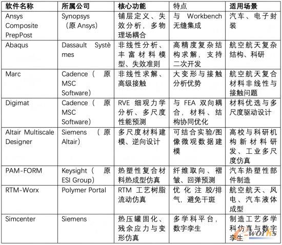

       复合材料仿真软件正朝着多物理场耦合、多尺度集成、智能化方向发展。根据应用场景不同,可分为主流通用仿真软件、专用多尺度分析软件及工艺过程仿真软件。
       其中,通用仿真复合材料软件具备强大的求解器核心,适用于复杂结构的力学分析与多物理场耦合。例如,Ansys Composite PrepPost模块提供了从铺层定义到失效分析的完整工作流,并与Ansys Workbench环境无缝集成,便于进行多物理场耦合分析,在电子封装和汽车领域应用广泛。Abaqus以强大的非线性分析能力和丰富的材料模型库著称,其内置的复合材料建模功能、多种失效准则以及通过用户子程序进行高度定制化开发的能力,使其成为处理复杂复合材料结构问题的首选工具。Marc以非线性求解器和高级接触算法闻名,特别擅长处理复合材料结构的大变形、复杂接触和长期稳定性问题,其成熟的复合材料铺层建模功能在航空航天工业中应用广泛。
       专用多尺度分析软件主要专注于材料微观结构与宏观性能的关联,解决材料设计问题。例如,Digimat是市场领先的复合材料多尺度建模平台,可基于RVE细观力学分析,能够精确预测复合材料的非线性、损伤、疲劳和耐久性等宏观性能,并可与主流FEA软件双向耦合,实现材料与结构的协同优化。Altair Multiscale Designer专注于多尺度材料建模,支持从微观结构表征到宏观响应预测,在材料逆向设计与性能预测方面优势明显,并可无缝集成Altair优化软件及第三方求解器,形成高效的材料–结构协同优化生态。
       工艺过程仿真软件则针对特定制造工艺,预测工艺缺陷与最终产品形态。例如,PAM-FORM专注于复合材料热成型过程的仿真,能够模拟连续纤维增强热塑性复合材料在加热、成型和冷却过程中的纤维取向、褶皱产生和回弹变形,是汽车等领域热塑性部件制造的关键工具。RTM-Worx是树脂转移模塑工艺仿真的专用软件,通过精确模拟树脂在预制体中的流动、填充过程和压力分布,帮助工程师优化注胶口和排气口设计,避免干斑等缺陷。西门子旗下的Simcenter系列提供了一个全面的制造仿真解决方案,其中包含对热压罐固化循环、残余应力及构件变形的仿真模块,能够与设计和结构分析软件紧密集成,构建完整的数字孪生体。
主流复合材料仿真软件对比
主流复合材料仿真软件对比

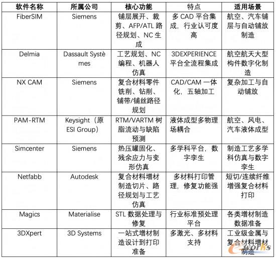

       复合材料制造软件主要包括CAM与路径规划、工艺仿真及增材制造数据处理三大类,旨在提升制造精度、预测缺陷并优化工艺参数。
       其中,CAM与路径规划软件专注于将设计模型转化为可供自动化设备执行的指令。FiberSIM的核心功能涵盖复合材料铺层展开、裁剪、AFP/ATL路径规划与NC代码生成,并支持机器人仿真,可与CATIA、NX、SolidWorks等CAD平台深度集成,在航空与汽车领域得到广泛应用。Delmia提供从设计到制造工艺规划、NC编程、机器人铺放与切割仿真的全流程解决方案,是实现航空航天大型构件数字化制造的关键。NX CAM不仅支持复合材料零件的铣削、钻削等后处理加工,还能配合复合材料模块进行铺带/铺丝路径规划,适合复杂五轴加工与机器人集成应用。
       工艺仿真软件在虚拟环境中复现制造过程,以预测缺陷、优化参数并确保产品质量。PAM-RTM专注液体成型工艺,能够精确模拟RTM/VARTM过程中的树脂流动、浸润与缺陷形成,是航空、风电、汽车领域进行工艺参数优化的首选工具。Simcenter涵盖了热压罐固化、残余应力与构件变形的全面仿真,并能与设计/结构分析软件紧密集成,是构建制造数字孪生的理想选择。
       增材制造软件是驱动复合材料3D打印创新的核心引擎。Netfabb作为金属与聚合物增材制造的专用平台,支持复合材料打印的切片、路径规划与工艺仿真,并集成了强大的模型修复、支撑生成与多材料打印管理功能。Magics作为行业标准的STL数据处理与修复工具,为各类增材制造工艺提供了可靠的数据准备基础,尤其擅长处理复杂几何模型。3DXpert提供一站式增材制造解决方案,从设计优化到打印准备、工艺仿真全流程覆盖,其对多激光、多材料打印的支持使其在工业级金属与复合材料增材制造领域优势显著。
主流复合材料制造相关软件对比
主流复合材料制造相关软件对比
